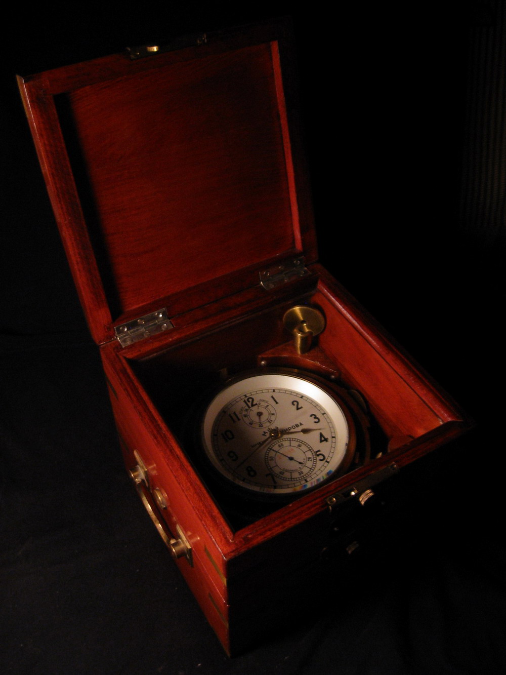

Radziecki chronometr morski z lat 60'
czarny
Opublikowano
Piękny.Czy trzeba kogos zabic zeby go zdobyc?Jesli tak to nie ma sprawy :twisted:
Opublikowano
Ten zegar jest w moim domu od trzydziestu kilku lat. Ojciec pracował w porcie na Helu i zdobył go jako nówkę z magazynu :wink:
Opublikowano
Zaraz już gdzieś go widziałem
Hehehe... Miał ten sam numer? Bo podobnych to widziałem tak na oko ze 300szt. A Kirow produkował je tysiącami chyba od 1945r na wzór niemieckiego Lange Einheits-Chronometers. :grin:

Pomyliło mi się od 3000zł , taki sam ale numer pewnie inny :wink: myślałem że właśnie kolega go nabył :mrgreen:

Hmm... Moim zdaniem stylowy to jest ten niemiecki chronometr z którego ten zerżnięto... Ale to tylko moje osobiste zdanie. :wink:
Fakt, że najprawdopodobniej w tej chwili to jedynie Kirow produkuje jeszcze takie chronometry, pomimo że zastosowanie ich już w tej chwili jest w zasadzie żadne i chwała mu za to.

Występują jako rezerwa nawigacyjna wraz z kompletem tradycyjnych wskazników na okrętach wojennych.To na wypadek wystąpienia impulsu elektromagnetycznego.
Opublikowano
Tak, ale wystarczającą dokładność porównywalną z tego typu chronometrem maja teraz też zegarki naręczne, więc przechowywanie takiego na okręcie to raczej przywiązanie do tradycji niż potrzeba. :wink:
Tak więc:
Glashutte http://www.sbg.ac.at/irk/div/glashuette/ma...chronometer.jpg
Ullyse Nardin http://www.nawcc59.org/photos/1107-un-marine-chronometer.jpg
Brocking Hamburg http://www.westsea.com/tsg3/itemlocker/13p...nDIALDETAIL.JPG
Simmons http://www.hasi.gr/files/images/Chron_Simmons.preview.JPG
też zerżneli z ogólnie przyjętego 'design'u' morskiego chronometeru?
Panerai ostatnio wypuścił do sprzedaży to cudo z mechanizmem i skrzynią podobną do tych wyżej, choć zastosował inną paletę do wachnika? Też zerżnął? http://www.thewatchquote.com/The-Panerai-M...245-No_6117.htm
Hmm...
Tylko, że w normalnym świecie obowiązywały patenty i licencje, w radzieckim nie.
A Moskiewska Fabryka Zegarów imienia Kirowa jak wiele innych przyjechała (cała, z maszynami itp) w 1945 roku z Niemiec w ramach nazwijmy to reparacji wojennych i z początku to składała zegary z części wyprodukowanych jeszcze w Niemczech, a potem produkowała sama zegary dokładnie na wzór. Produkcja większości radzieckich zegarów i zegarków w tamtym okresie wyglądała podobnie i nikt się nie zajmował jakimiś licencjami, po prostu na żywca zżynano niemieckie czy szwajcarskie wzory.
No i w związku z tym _radziecki_ przemysł zegarowy nie ma u mnie żadnego nazwijmy to "autorytetu". Teraz to się zmienia, więc i mój stosunek do produkcji _rosyjskich_ też ale bardzo pomału...

Piotrze...hi hi hi pisze z gory zakładajac że będzie odpowiedz :wink: Co do radzieckich to zakupili też mase licencji wiec nie było tak zle.Szwajcarzy wobec siebie tez nie byli lepsi.Wystarczy popatrzec na ilosc martek produkujacych identyczny wzor chrono na landeronie .
Opublikowano
Masę? Ale dopiero kiedy?... :grin:
Nawet nie próbuj porównywać. :lol:

Panerai ostatnio wypuścił do sprzedaży to cudo z mechanizmem i skrzynią podobną do tych wyżej, choć zastosował inną paletę do wachnika? Też zerżnął? http://www.thewatchquote....245-No_6117.htm
A tak na boku, to gdzie Ty widzisz tu podobieństwo w mechanizmie? Obejrzyj sobie mechanizmy Glashutte, GUB-a i Kirowa.
I chyba nie myślisz, że ja mówiłem o skrzynkach? :lol:
paletę do wachnika?
Hmm... Chodzi Tobie o mostek do balansu?
Od samego początku. Być moze nie wiesz, ale w ZSRR pierwszą fabrykę zegarków kupiono w USA. Maszyny, plany, projekty, patenty, części, wszystko. W 1930 zostało to zainstalowane w 1MCzZ właśnie. Później ZSRR kupował masowo obrabiarki w Szwajcarii, kupował tez patenty. Początek "przemysłu zegarkowego ZSRR" to było manufakturowe składanie na częściach szwajcarskich i z zapasów przedrewolucyjnych, na składach znajdowały się tysiące rozmontowanych Longinesów, Omeg i Zenithów które montowano dla partyjnych oficjałów przez lata. Warto pamietać, że w Peterhoffie czasomierze wytwarzali szwajcarscy i rosyjscy mistrzowie _100 LAT WCZEŚNIEJ_ niż ktokolwiek o tym w górach Haarzu pomyślał, zaś Bure, Moser, Gabu - masowo eksportowali swoje mechanizmy, Bure i Moser mieli na miejscu montownie mechanzimów z własnych części pod rosyjskimi przykrywkami, później częśc produkcji była robiona lokalnie (kwestie celne)... Czytałem że pierwsze Wołny miały wręcz wkładane oryginalne mechanzimy Zenith 135, lub ich lokalnie złożone z zapasów odpowiedniki, później dopiero zaczęto wytwarzać mechanizm rodzimy.
By było jeszcze ciekawiej, to o ile pamietam ciągi technologiczne z Glashuette zainstalowano nie w 1. MCzZ, tylko właśnie w dawnym Peterhoffie, gdzie reinstalowano po wojnie część wydziałów produkcyjnych z Czystopola. Ale robili to samo, brand "Rakieta" to jest historia 20 prawie lat późniejsza...
Pocieszające jest, że przemysł ten produkował przyzwoite czasomierze za przyzwoite pieniądze w czasach, gdy w szwajcarii setki "firm" składało miliony sztuk wyrobów zegarkopodobnych...
I kolejna kwestia, to nie były "powiedzmy reparacje wojenne", tylko reparacje wojenne. ZSRR za pełną aprobatą sojuszników na terenach IIIRzeszy pobierał je załatwiając dodatkowo idee fix Roosvelta, że Nemcy mają sie stać "biednym krajem rolniczym".

Ludzie, jak wam się zdaje: ile wynalazków i opatentowanych rozwiązań jest w przeciętnym nowym zegarze lub zegarku??? Na takiej zasadzie to można stwierdzić że WSZYSCY bezczelnie zrzynali, bo co można wymyślić z jednym z klasycznych układów z wychwytem szwajcarskim lub chronometrowym? A w technologii: czy każda fabryka kamieni ma własny patent? Czy wy naprawdę wierzycie, że ruski inżynier z lat 20 - 30 to podczłowiek, niezdolny do zaprojektowania zegarka? Zgoda, dla wygody wzorowano się na sprawdzonych konstrukcjach, ale robili to wszyscy: Rolex też rżnął ze Schilda. Lange miał pieniądze i możliwości, a reszta glashuchich majstrów kopiowała aż do ilości śrubek przy oprawkach kamieni. A czym zasadniczym różni się chronometr morski Langego od Wempe, Muehle, Klumaka czy Nikolausa?
Tak przy okazji: "einheitschronometer" wz. 43 (de facto 34) to konstrukcja Chronometer Werke Hamburg GmbH (Wempe), a Lange i inni produkowali je "z przydziału" z bardzo małymi zmianami (inny wzorek sztancowany na płytach). Poza tym był to typowy ersatz w bakelitowym pudle i na bakelitowych kardanach.
